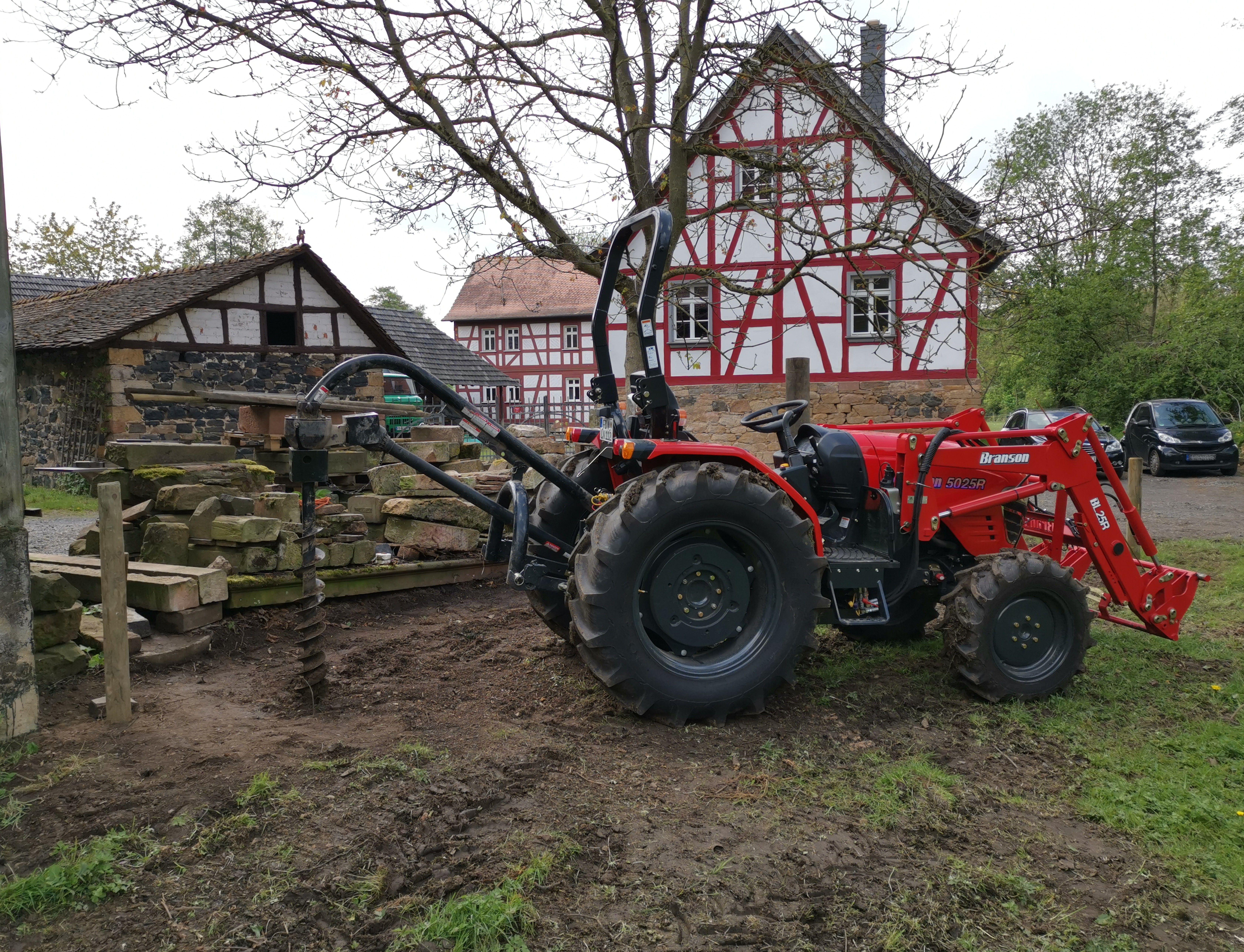

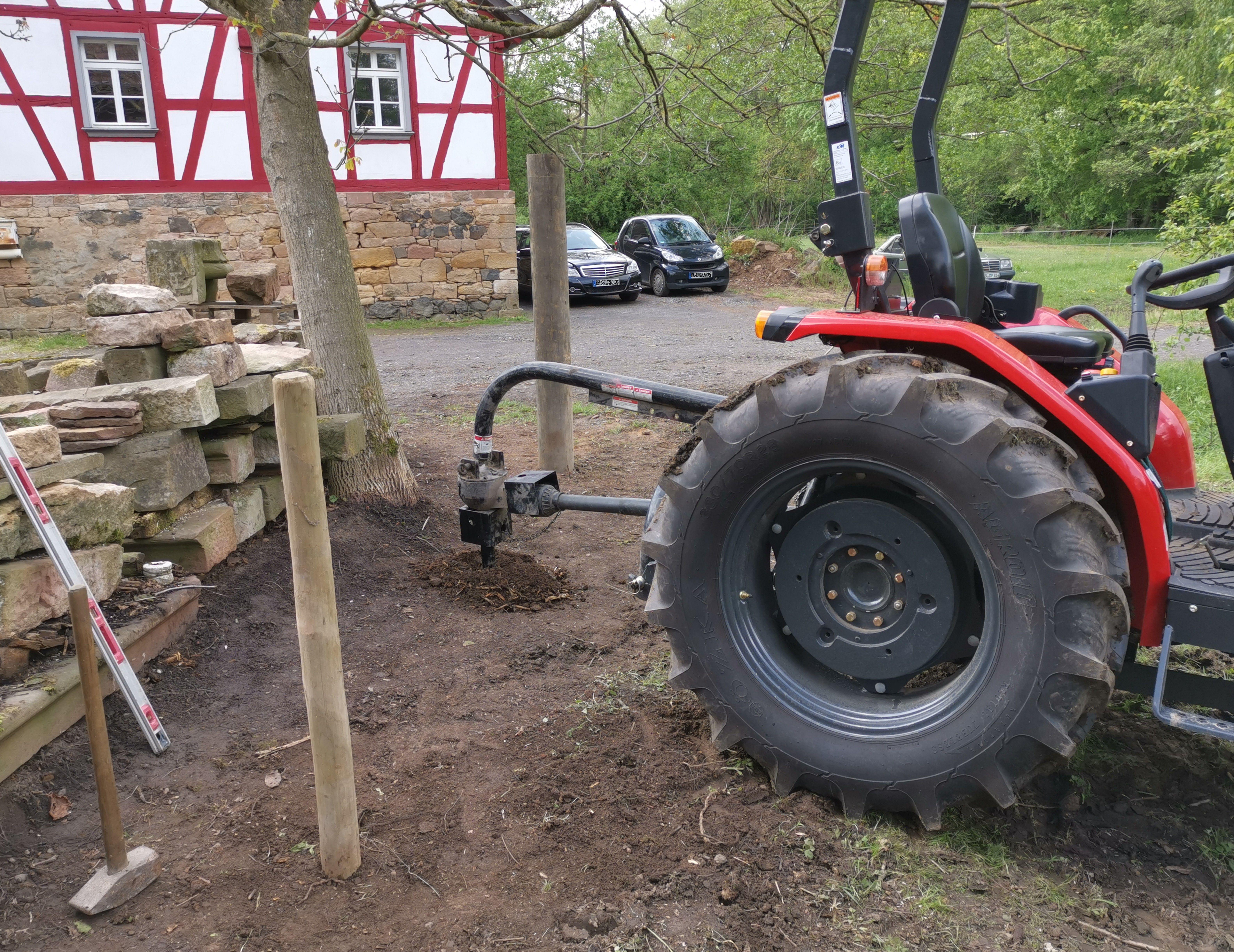

26. November 2020 um 08:16 Uhr #8576Hallo Marsch-Maddin,
wenn Du etwas zum basteln suchst ist der Chinese genau der richtige Lieferant. Da habe ich meinen Erdbohrer auch gekauft. Im Auslieferungszustand passt erstmal kein Bolzen. Die Bolzen hatten alle einen viel zu kleinen Durchmesser. Man konnte die aus einem Meter Entfernung in die Bohrung werfen.
Wenn Du das “geschlabber” dann repariert hast ist das ein robustes Gerät, das auch bis zum Erdmittelpunkt bohrt. Ein großer Nachteil aller Zapfwellen-Erdbohrer ist, daß der Dreipunkt nicht “drücken” kann. Das bedeutet, daß man darauf hoffen muß, daß der Bohrer im Boden einen halt findet und sich in den Boden zieht. Wir haben hier viele Steine. Wenn man in den ersten 30 cm auf einen Stein trifft dreht er einfach auf der Stelle.
Meinen nächsten Erdbohrer würde ich für den Frontlader kaufen um ggf. auch etwas drücken zu können.
27. November 2020 um 18:58 Uhr #8578Anonym
InaktivNeulingHallo Jörg,
vielen Dank für die witzige und detaillierte Beschreibung und die tollen Bilder! 🙂
Der “Vorteil” des Marsch-Bodens ist, was er einmal gepackt hat, läßt er nicht so schnell wieder los. Zum Beispiel Gummistiefel bei Nieselregen….
Daher denke ich, da sich der Bohrer nach einer Umdrehung von alleine bis nach China frisst, wenn man nicht rechtzeitig die Hydraulik anhebt. Notfalls könnte man die Konstruktion beschweren.

1. Dezember 2020 um 08:30 Uhr #8597Hallo Maddin,
das ist ja mal eine individuelle Lösung! Ein 100%iger Eigenbau. Eine halbe LKW-Achse als Winkelgetriebe. Ich bin sehr auf die Details gespannt:
- Wie ist die Differentialsperre ausgeführt?
- Wie bleibt das Öl im Getriebe? Das Differential ist ja früher nicht für diese Ausrichtung gebaut worden.
- Wird der Branson hoch genug heben? (Evtl. musst Du die Konstruktion leicht modifizieren müssen)
Zur Lagerung: Bei mir lässt sich das mit wenigen Handgriffen komplett zerlegen und kann platzsparend in der Ecke stehen oder liegen. Der Bohrspitze macht es nichts aus auf Beton zu stehen.
