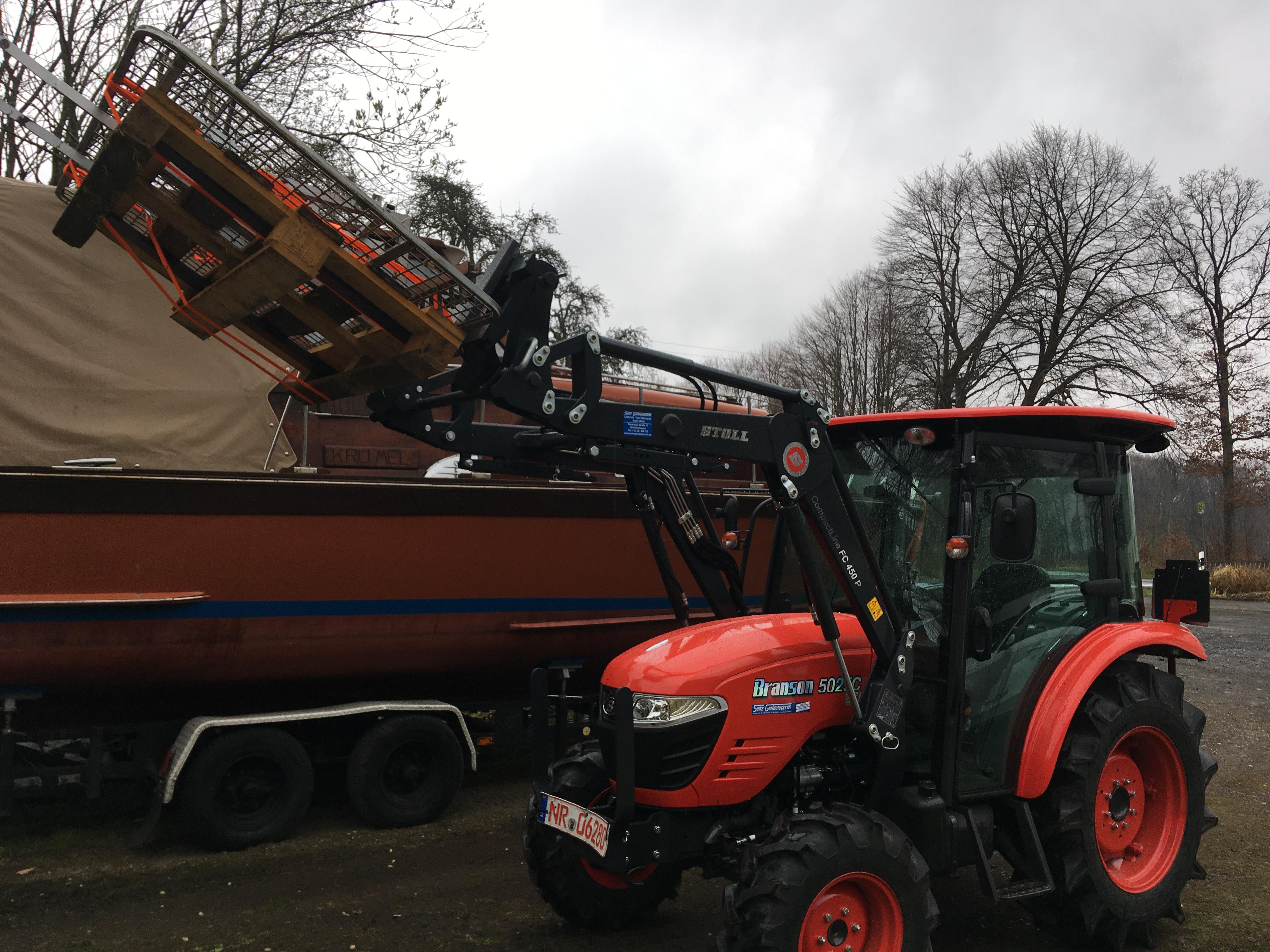

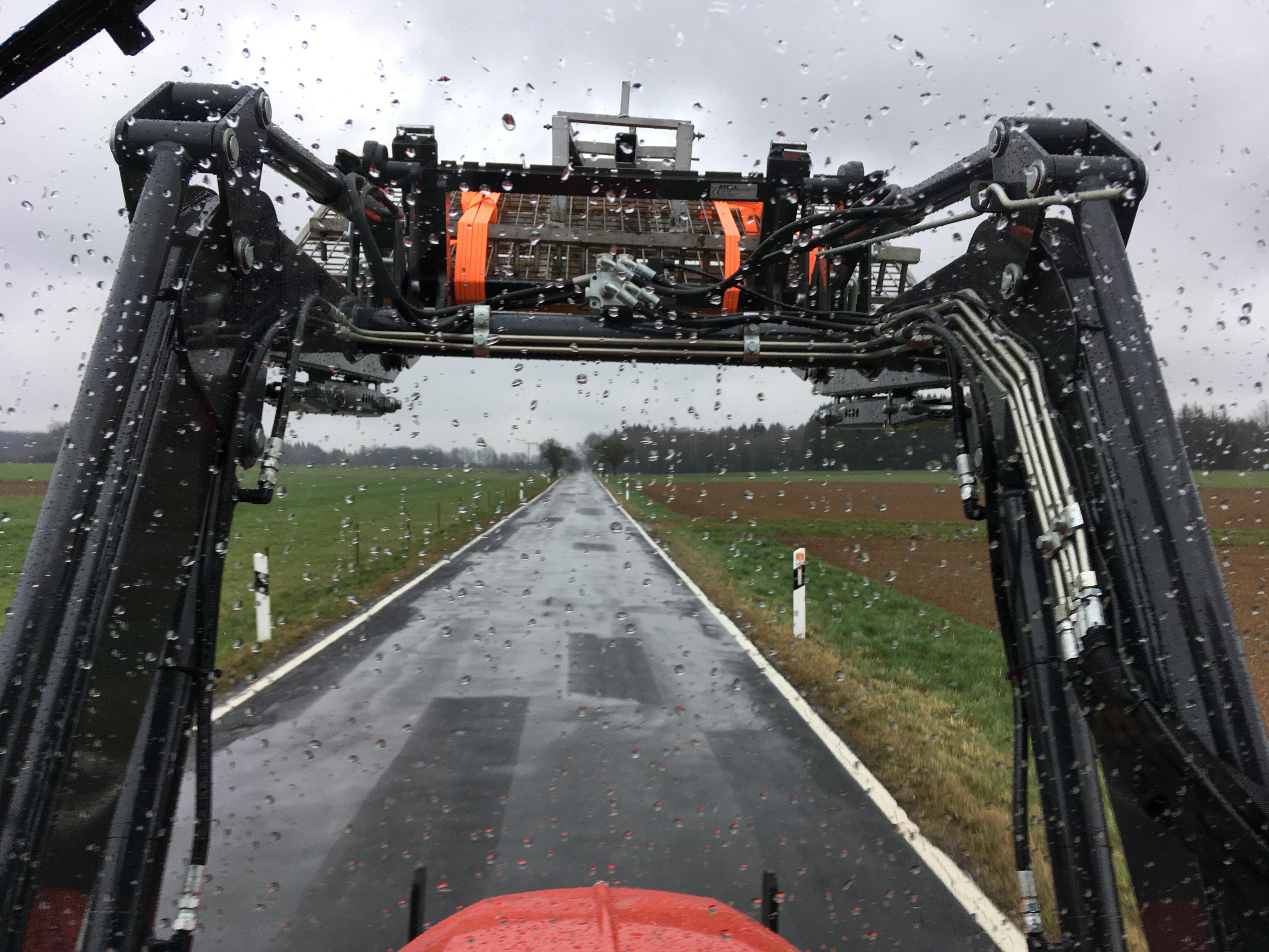

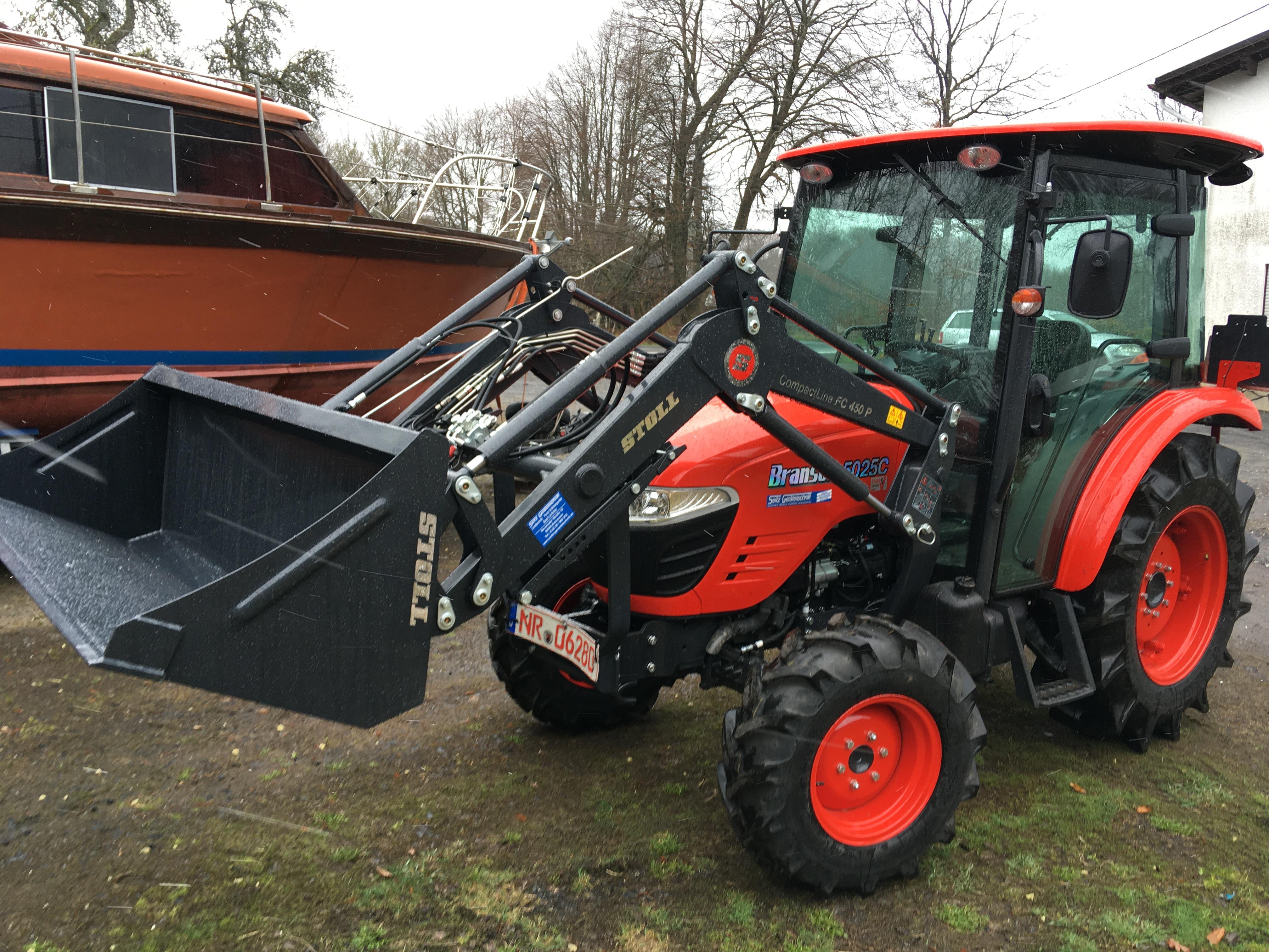

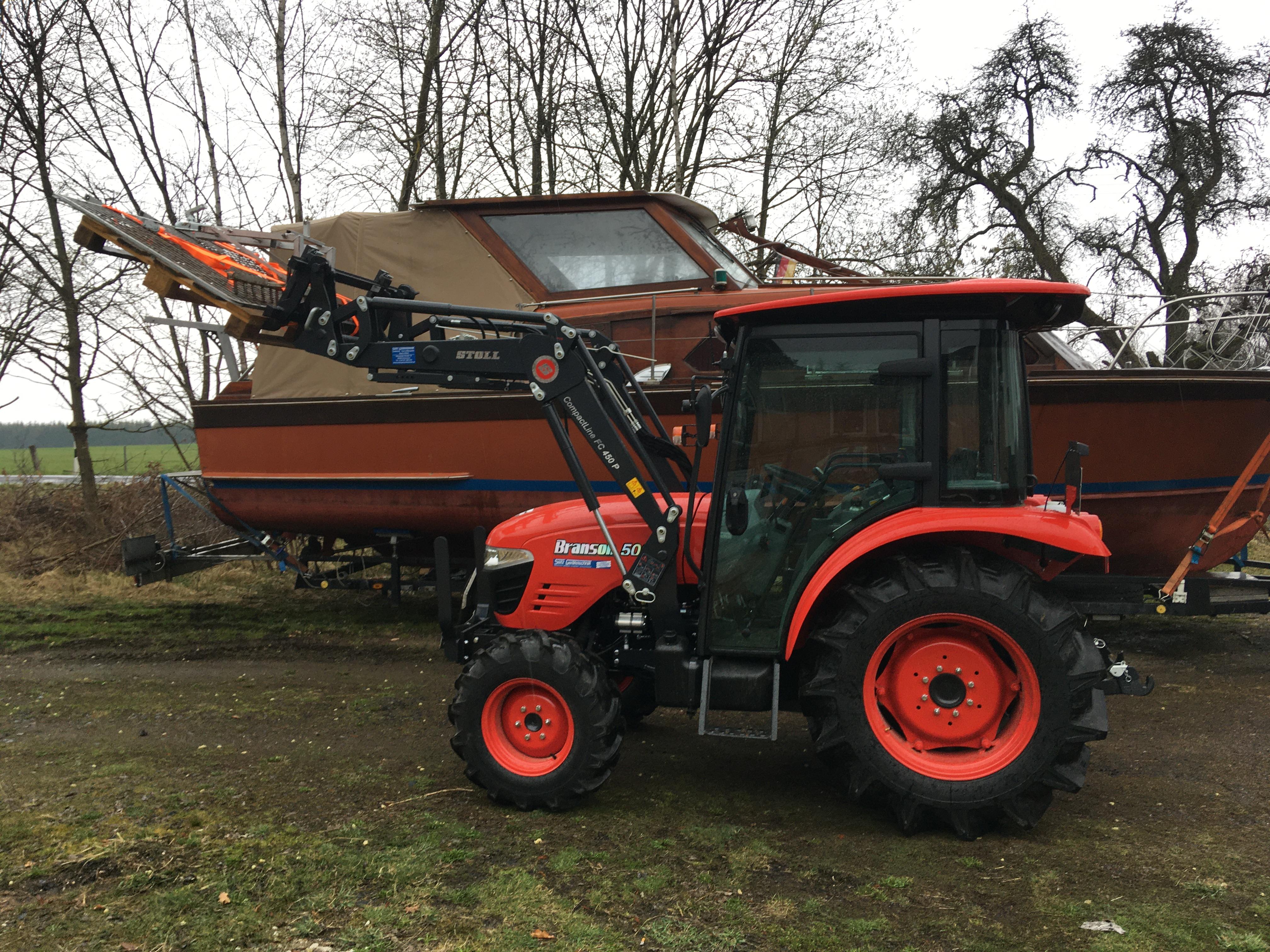

          Erster leichter Einsatz für Bruno
          einige Anbaugeräte in das Außenlager transportieren. Bin ich froh, dass ich Bruno eine Kabine spendiert habe, so bleibt das Wetter  draußen und die Fahrt entspannt.
          Viele Grüße aus dem winterlichen Westerwald

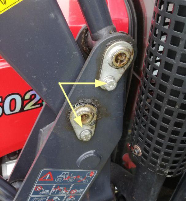

            Bitte nicht vergessen die Schrauben am Lader zu kontrollieren. Da löst gerne mal was. Hab jedenfalls diese Erfahrung gemacht.

                    @ralft , welche Schrauben sollte man denn regelmäßig kontrollieren, und mit welchem Drehmoment sollten sie denn fest sein ..?

                          : Moin erstmal. Also diese Schrauben (gelbe Pfeile) und weitere dieser Bauart sind am ganzen Frontlader. Und diese lösen sich manchmal. Gerade in der Anfangszeit sollte man regelmäßig drauf schauen und niemals aus den Augen verlieren. Drehmoment? Was das Frühstück in Verbindung mit einem Schraubenschlüssel so schafft. Nach lose kommt fest und nach fest kommt ab.
