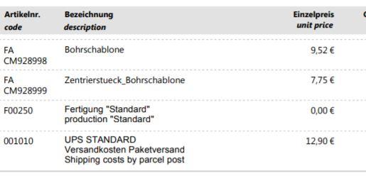

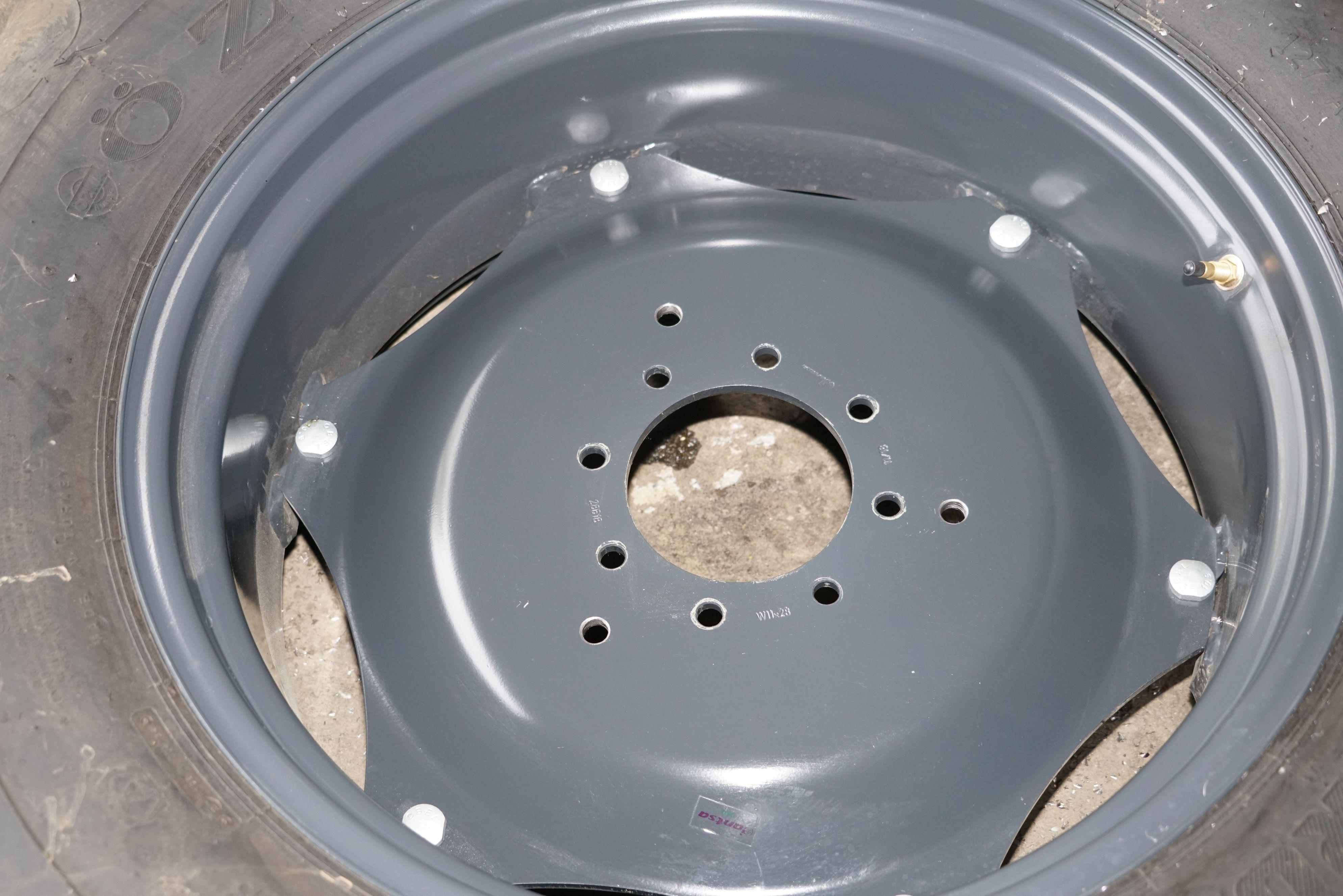

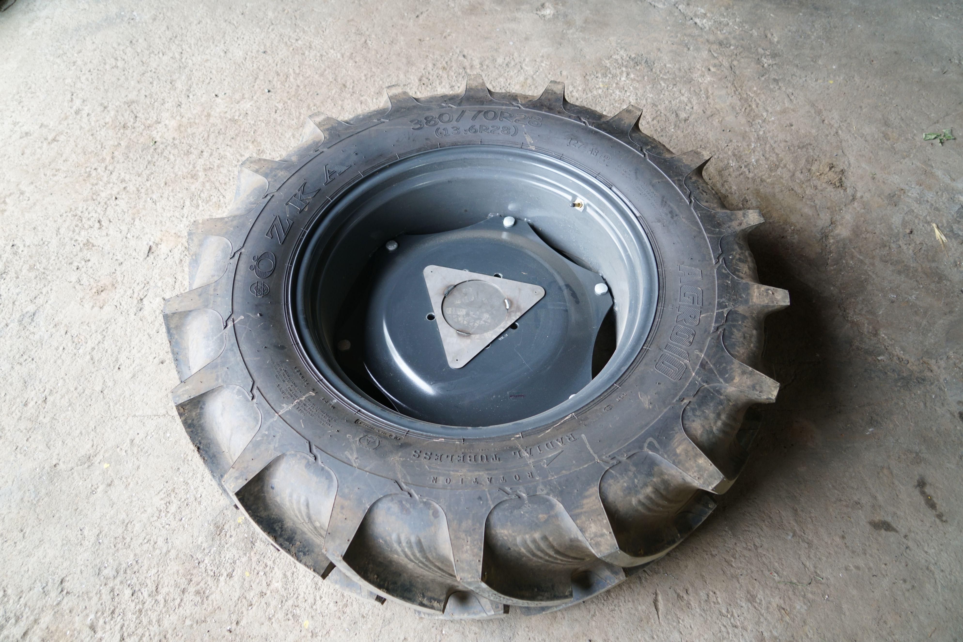

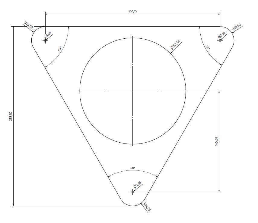

Ich habe mir also Radgewichte besorgt, obwohl die Felgen dafür keine Bohrungen haben. Als die Radgewichte dann bei mir waren habe ich große Probleme gesehen das ganze zentriert anzubauen. Ein Freund hat dann nach meiner Handskizze eine CAD-Zeichnung für eine Bohrschablone erstellt.
Die Bohrschablone habe ich dann in einem Online-Shop lasern lassen.

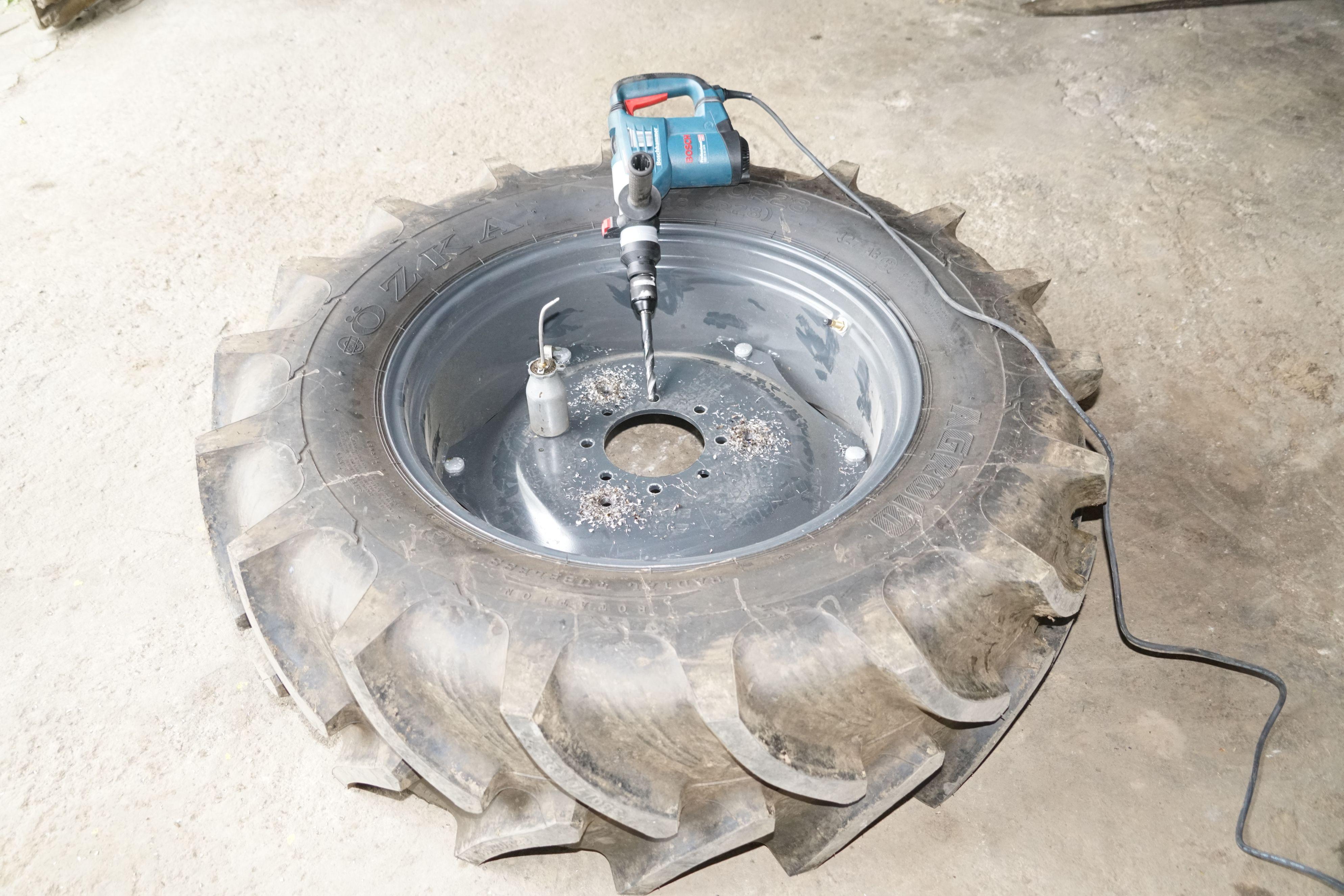

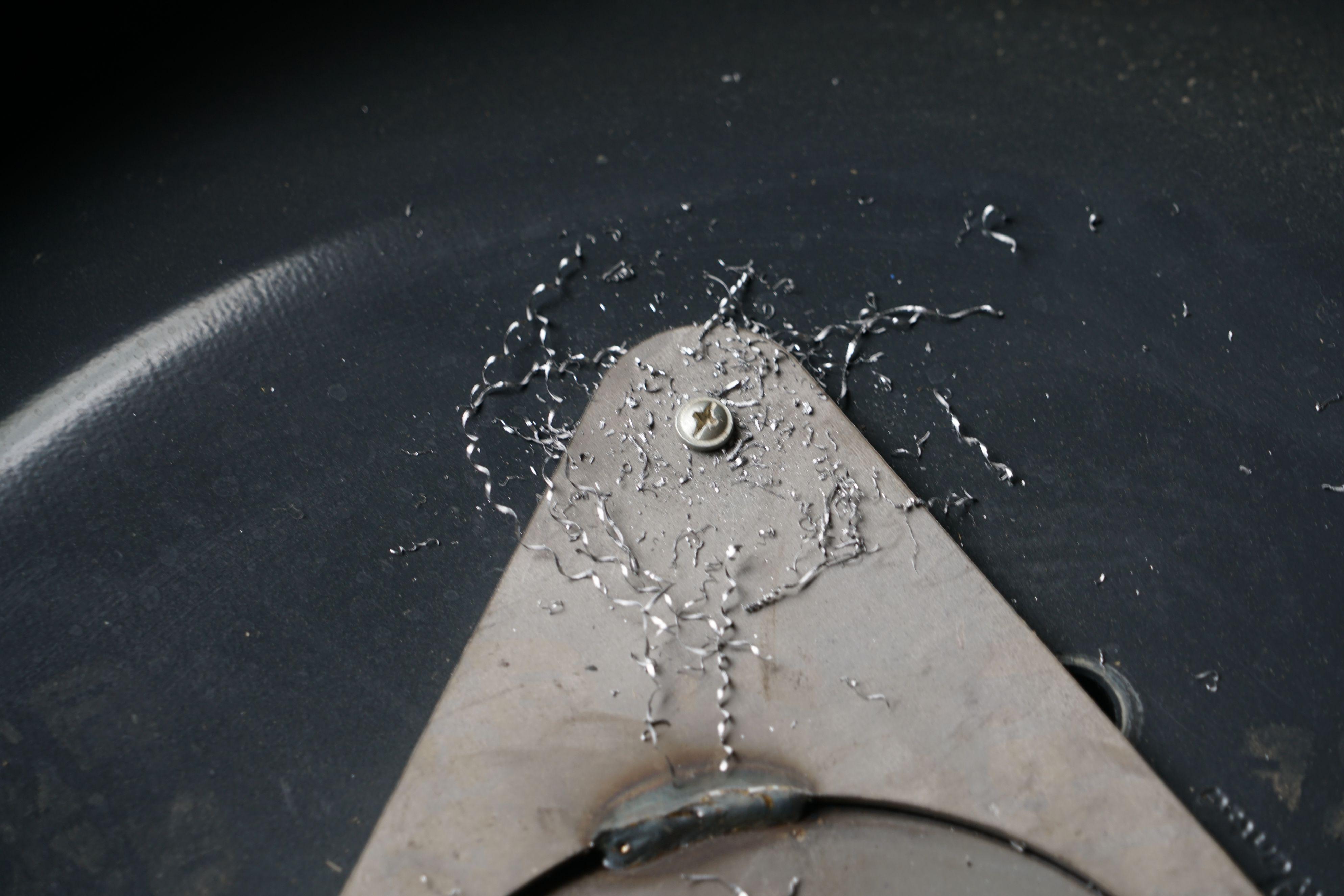

Das ganze dann vorbohren und eine kleine Schraube ins Loch stecken, damit sich die Schablone nicht verdreht.
Zum aufbohren mit 16 mm braucht man dann eine große Maschine und etwas Öl

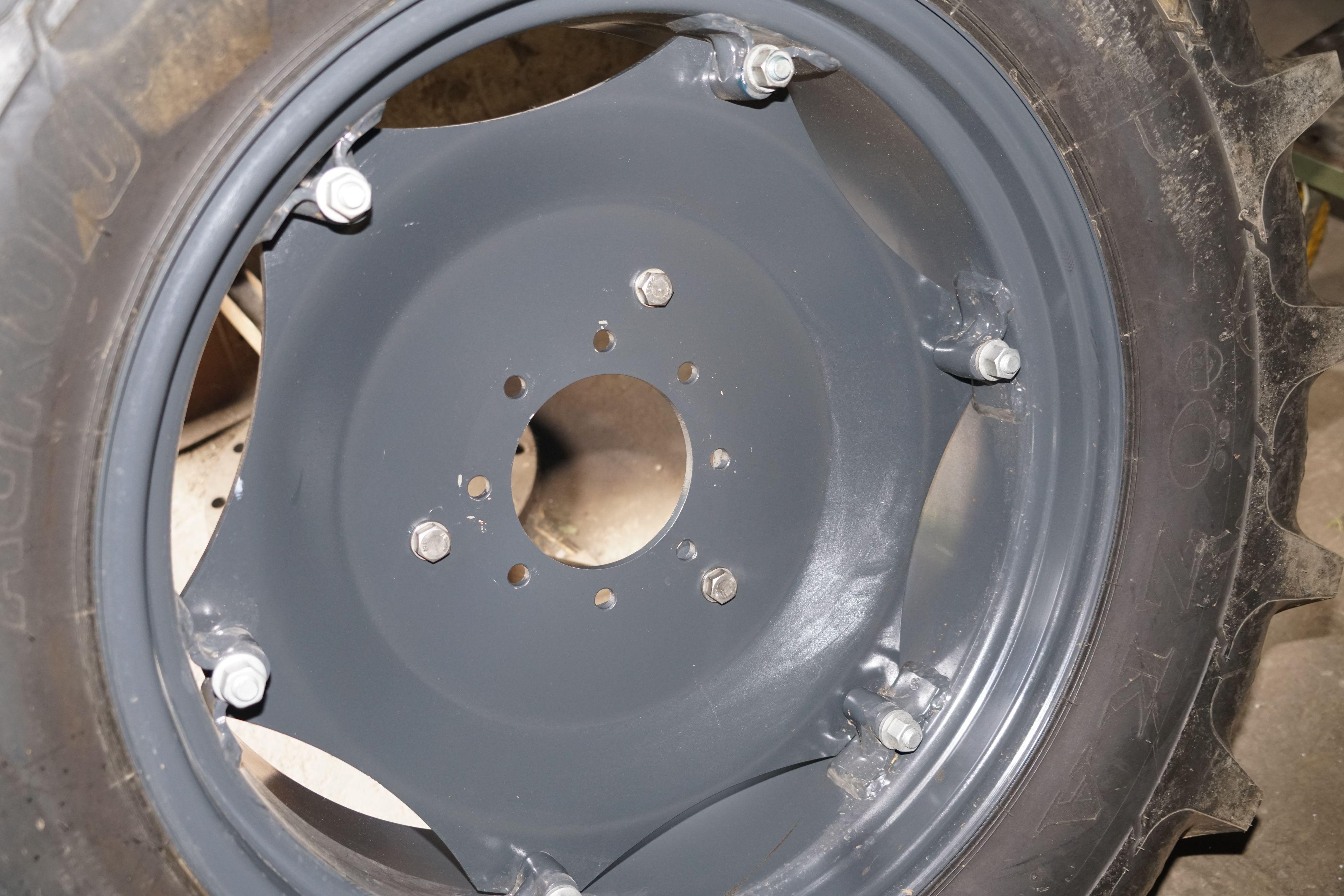

Sieht dann aus wie ab Werk:
Ein paar passende Schrauben hatte ich zufällig sogar in “Rostfrei” auf Lager.
In Wagenfarbe angestrichen sieht das auch ganz gut aus.
Die Bohrschablone gebe ich zum Selbstkostenpreis (=17,27 €) ab 🙂

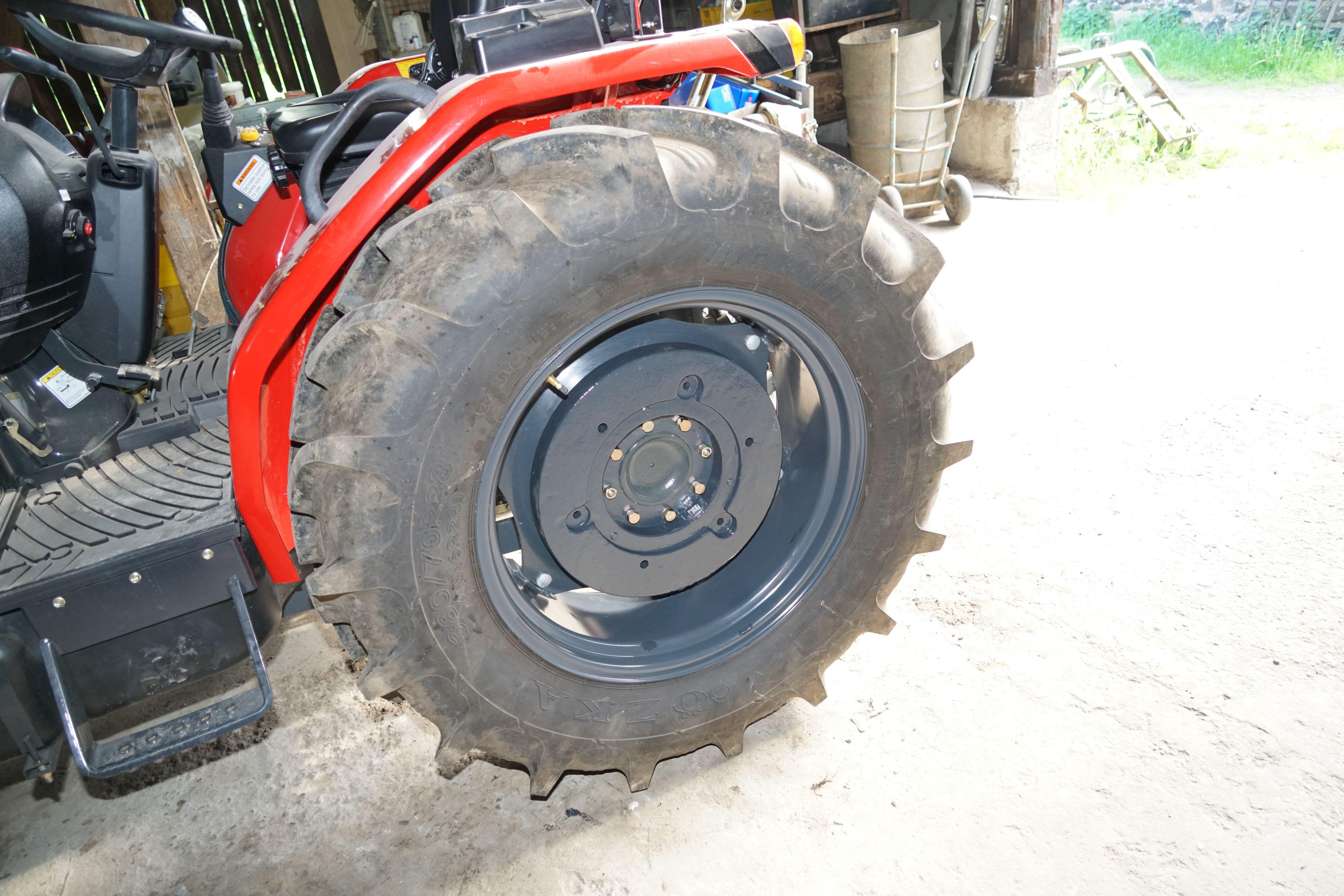

12. Juni 2020 um 20:57 Uhr #7218Guten Abend,
so habe heute nun endlich auch meine Radgewichte montiert. Ging sogar besser als gedacht… 100kg je Seite und auch gleich die Räder noch etwas breiter gestellt. Da hab ich jetzt eine Breite von 1,75m von linker Radaußenkante zu rechter Radaußenkante. Hier mal noch ein paar Bilder 🙂
Sieht gleich etwas “bulliger” aus 😀
Mit der oben im Thema gezeigten Schablone geht das bohren übrigens super. Bei interesse daran einfach schreiben, würde die auch weiter geben, für eine kleine Aufwandsentschädigung ^^
