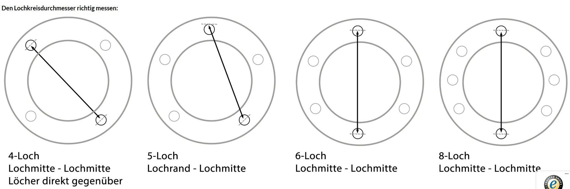

Hatte schonmal versucht bei mein zu Messen aber irgendwie hatte ich im Netz verschiedene Angaben gefunden von Welcher Schraube zur anderen man da messen soll.Daher dachte ich ob es vllt. irgendwo ein Datenblatt gibt.
18. Dezember 2025 um 17:05 Uhr #21260Moin Christian,
vielleicht hilft das weiter. Ist von kreissler24.de
18. Dezember 2025 um 19:31 Uhr #21270Hi Ralf,
na das wäre ja schonmal eine gute Hilfe 😉👍Gruß Christian
19. Dezember 2025 um 21:46 Uhr #21274So hab heute mal gemessen und glaub die Daten sind Baugleich zum Kubota L1-522
VA 6×152,4
HA 8×203,2
